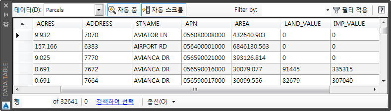

  8. 화면표시 관리자에서 구획 도면층을 선택하고 테이블을 클릭합니다.
    소유자 관련 데이터를 제외한 구획 관련 정보가 표시됩니다.
    구획 도면층과 연관된 데이터가 표시됩니다.
  9. 데이터 테이블을 닫습니다.

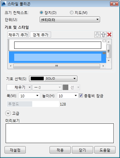

지도에 구획 스타일을 지정하려면
  1. 화면표시 관리자에서 구획 도면층을 선택하고 스타일을 클릭합니다.
  2. 스타일 편집기스타일 항목에서 색상을 클릭합니다.
  3. 스타일 폴리곤 대화상자에서 채우기 요소를 선택합니다.
  4. 투명도 슬라이더를 128로 이동합니다.
  5. 채우기 색상을 밝은 음영으로 변경합니다.
    구획 도면층의 전경 투명도를 변경합니다.
  6. 적용을 클릭한 다음 닫기를 클릭합니다.
  7. 스타일 편집기를 닫습니다.
    구획 도면층이 지표면 위에 드레이핑됩니다. 도면층이 투명하므로 그 밑에 있는 지표면을 볼 수 있습니다.
