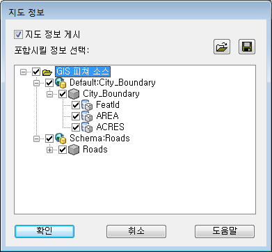

  2. 출력 탭DWF/PDF로 내보내기 패널DWF 옵션 찾기을 클릭합니다.
  3. 지도 정보 게시 확인란을 선택합니다.
  4. GIS 피쳐 소스 항목을 확장하여 포함된 내용을 표시합니다.
    리스트를 완전히 확장하면 이 지도의 피쳐와 연관된 특성을 볼 수 있습니다.
  5. GIS 피쳐 소스 항목을 선택합니다.
    모든 하위 항목은 자동으로 선택됩니다.
    지도 정보 대화상자에서는 DWF에 게시되는 데이터를 결정합니다.
    필요에 따라 특성의 하위 집합만 선택할 수 있습니다.
  6. 확인을 클릭합니다.
