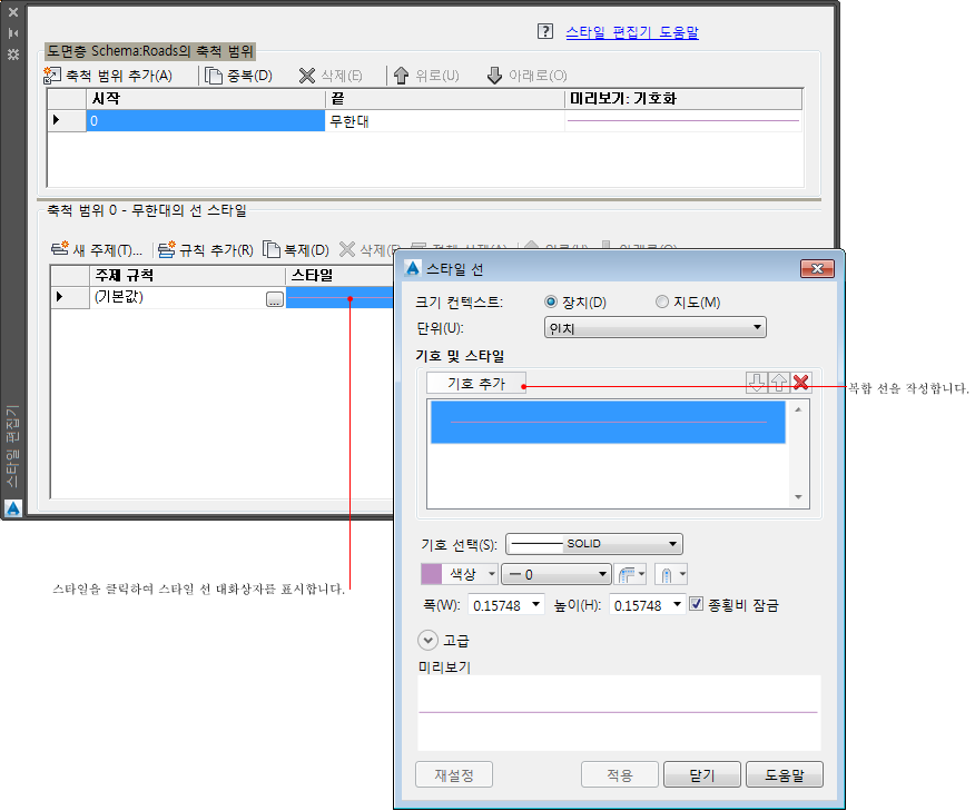

  6. 스타일 편집기에서 스타일 필드를 클릭합니다.
  7. 스타일 선 대화상자에서 기호 추가를 클릭합니다.
    기호 추가를 사용하여 선 스타일을 결합합니다.
  8. 다음을 수행합니다.
    • 단위를 밀리미터로 변경합니다.
    • 선 두께를 2로 변경합니다.
    • 색상을 검은색으로 변경합니다(아직 검은색이 아닌 경우).
    이는 복합 스타일의 맨 아랫줄입니다.

    도로에 대한 복합 선
  10. 적용을 클릭한 다음 닫기를 클릭합니다.
