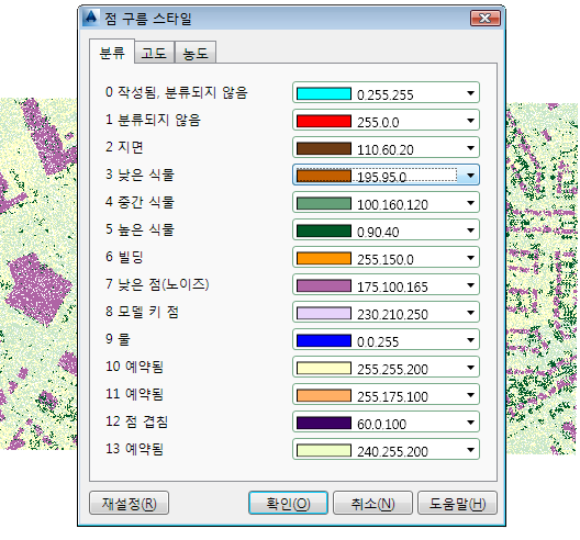

점 구름 데이터 스타일 지정
분류, 고도, LiDAR 농도 및 RGB 값을 기준으로
점 구름
데이터의 스타일을 지정합니다.
분류를 기준으로 점 구름의 스타일 지정
