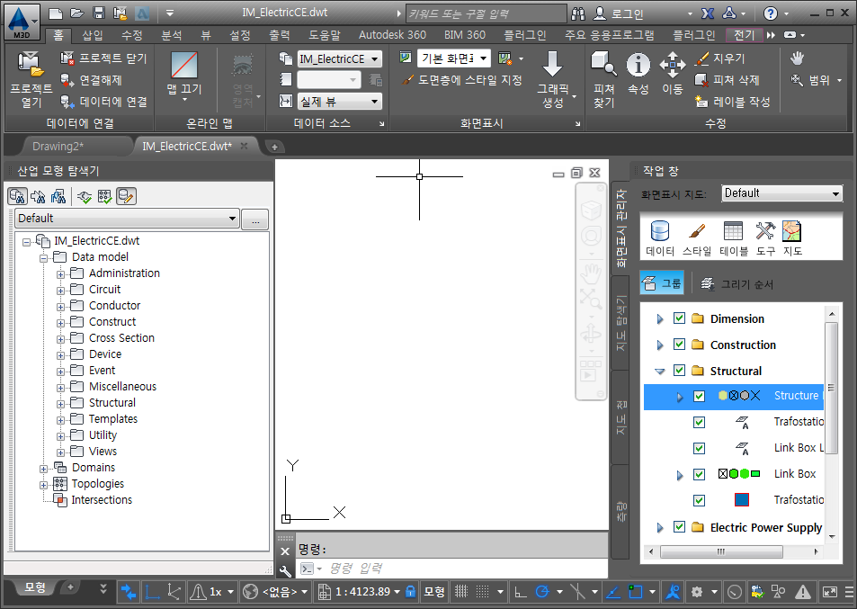

산업 모형 템플릿에는 피쳐 클래스 및 특정 산업에 대한 규칙이 포함됩니다. 산업 모형은 규칙 및 관계를 사용하여 피쳐가 일정 기준과 일치하도록 보장합니다. 데이터를 관계 데이터베이스에 저장하지 않더라도 산업 모형 도면을 사용하여 규칙 기반 제도를 실행할 수 있습니다. 예를 들어, 규칙에서 모든 변압기를 극에 설치되어야 한다고 지정한 경우 모형은 다른 위치에 변압기가 작성되지 않도록 보장합니다. 이러한 측면에서 산업 모형은 도면 분류와 유사합니다. 자세한 내용은 산업 모형 개요를 참고하십시오.
산업 모형 템플릿은 왼쪽의 산업 모형 탐색기에 데이터 모형을 표시하고 오른쪽의 작업 창에 미리 정의된 산업별 피쳐 클래스 세트를 표시합니다. 유지 관리 작업공간 리본은 산업 모형을 위해 최적화되어 있습니다.
