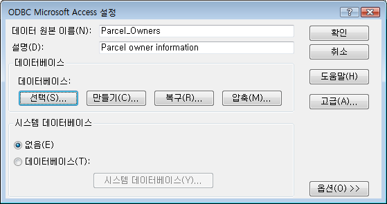

  5. ODBC Microsoft Access 설정 대화상자의 데이터 원본 이름에 Parcel_Owners를 입력합니다.
  6. "구획 소유자 정보"와 같은 설명을 입력합니다.
    데이터 소스 이름을 지정합니다.
