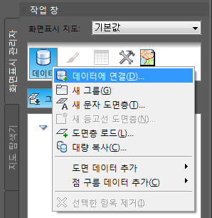

신속 접근 도구막대에서 새로 만들기를 클릭 합니다.

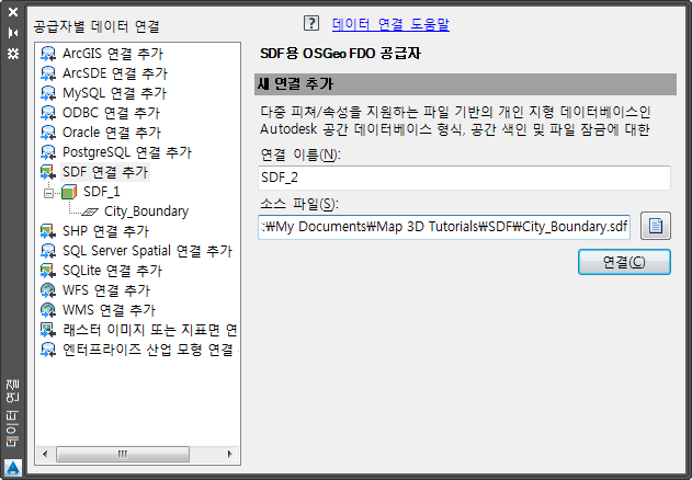

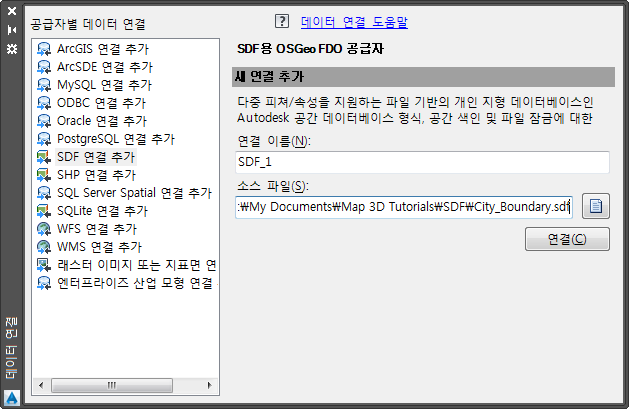

데이터에 연결을 클릭합니다.
레딩시의 경계가 포함된 데이터 저장소에 연결합니다.
SDF 공급자를 선택하고 샘플 파일 CITY_BOUNDARY.SDF를 찾습니다.
