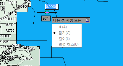

시 경계에서 한 영역을 클릭합니다.
동적 입력을 사용하여 구획을 그립니다.
구획이 완성되고 데이터 테이블 이 표시됩니다.
