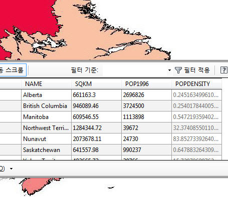

기존 기본 특성과 피쳐 도면층의 결합된 데이터를 기준으로 해당 피쳐의 새 특성을 계산할 수 있습니다. 결과 특성을 사용하여 데이터를 필터링하거나 선택할 수 있습니다. 예를 들어, 구획 영역을 계산한 다음 영역이 특정 영역 값 이상인 구획을 선택할 수 있습니다.
인구 밀도는 SQKM을 인구로 나누어 계산합니다.
데이터 테이블에서 결과 계산을 새 특성으로 저장할 수 있습니다. 새 특성을 작성한 지도를 열 때마다 이를 사용할 수 있지만 원본 데이터 저장소에 백업 저장되지는 않습니다. 계산된 특성은 편집할 수 없기 때문에 데이터 테이블에서 회색으로 나타납니다.
폴리곤 영역을 찾거나 선형 피쳐 길이(또는 폴리곤 피쳐의 둘레)를 찾는 두 가지 특수 계산을 수행할 수 있습니다.
