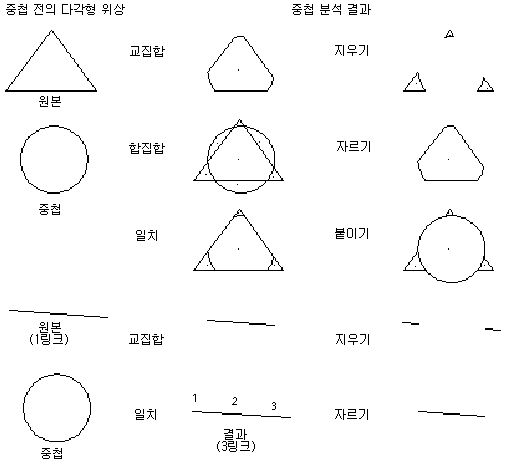

다음은 중첩 분석의 세 가지 유형입니다.
위상을 중첩하려면 두 위상을 모두 현재 도면에 로드해야 합니다.
두 위상을 중첩시킬 때 선택된 두 위상의 상호작용 방법을 선택하게 됩니다. 몇몇 경우에서, 어떤 위상이 원시이고 어떤 위상이 중첩인지에 따라 그 결과가 다양합니다.
교집합 연산은 위상을 결합하여 공통 지오메트리만을 유지합니다. 교집합은 부울 AND 연산과 동일하게 작동합니다. 위상이 선택된 순서에 상관없이 결과는 동일합니다. 객체 데이터는 두 연산을 위해 결합됩니다.
다음은 교집합을 사용하는 몇 가지 예입니다.
합집합 연산은 폴리곤과 폴리곤을 결합하여 모든 지오메트리를 유지합니다. 합집합은 부울 OR 연산과 동일하게 작동하고 폴리곤에만 사용될 수 있습니다. 예를 들어 토지 과세 평가를 위해 토양 정보와 구획을 결합할 수 있습니다. 합집합을 사용하여 두 지오메트리 세트를 함께 유지 관리하고 필요할 때 분리합니다.
일치 연산은 소스 위상에서는 합집합처럼 작동하고 중첩 위상에서는 교집합처럼 작동합니다. 일치를 사용하여 노드, 링크 또는 폴리곤을 폴리곤과 결합하고 모든 입력 지오메트리를 유지합니다. 일치는 중첩 위상에 의해 교차되는 하나의 링크를 가진 하나의 위상을 작성합니다.
일치가 "어떤 구획(폴리곤)이 100년 플러드 영역(폴리곤) 내에 속합니까?"라는 질문에 사용될 경우, 플러드 영역의 모든 특성이 그대로 표시됩니다.
지우기 연산은 중첩 폴리곤 위상을 마스크처럼 사용하여 중첩 위상이 덮고 있는 원시 폴리곤 위상의 모든 것을 지웁니다.
자르기 연산은 중첩 폴리곤 위상을 경계로 사용합니다. 중첩 폴리곤 외부에 있는 원시 폴리곤 부분이 잘려지고 버려집니다. 이 옵션을 사용하여, 도시 또는 주 경계 등의 경계 폴리곤 내의 폴리곤을 표시할 수 있습니다.
붙여넣기 연산은 중첩 폴리곤 위상을 소스 위상의 맨 위에 붙여 넣습니다. 중첩이 덮지 않은 소스 위상은 남아 있습니다. 붙여넣기 옵션은 폴리곤에만 사용될 수 있습니다.
