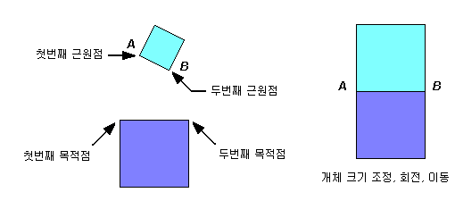

첫 번째 근원점과 첫 번째 대상점 사이의 차이가 선택된 객체에 대한 간격띄우기입니다.
두 근원점과 두 대상점 사이의 각도 차이가 회전입니다.
두 대상점 간 길이 대 두 근원점 간 길이의 비율은 축척의 변화입니다.
