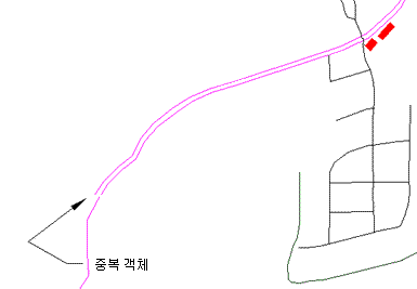

중복 객체 삭제는 동일한 시작점과 끝점은 물론 공차 거리 내에 다른 모든 점을 공유하는 객체를 찾습니다. 찾은 객체 중 하나를 삭제합니다.
다음 객체 유형을 포함할 수 있습니다.
위험:
중복 객체 삭제 기능은 중요한 위상 데이터를 삭제하므로 폴리곤 위상과 함께 사용하지 마십시오.
- 중복 객체를 확인할 때 객체의 좌표 위치와 정점의 수, 즉 객체 지오메트리가 고려되므로 방향이 다른 객체, 유형이 다른 객체(예: 선과 폴리선) 및 특성이 다른 객체(예: 선종류와 색상)는 중복 객체로 간주될 수 있습니다.
- 중복 객체를 확인할 때 Z 값(고도)을 고려하도록 선택할 수 있습니다. 또한 블록, 문자 및 여러 줄 문자의 경우 객체 회전을 고려할 것인지 선택할 수 있습니다.
- 다른 도면층에 있지만 동일한 지오메트리를 가진 객체는 중복된 것으로 간주됩니다. 객체 선택 페이지를 사용하여 한 번에 한 도면층에서 객체를 선택합니다.
이 작업은 공차 내의 모든 객체를 삭제합니다.
