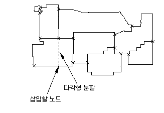

이 폴리곤 위상은 노드를 추가한 다음, 링크로 폴리곤을 분할하여 편집됩니다.
