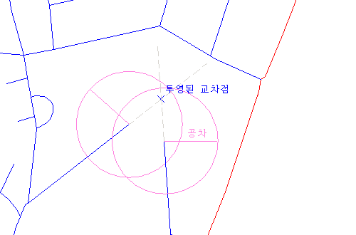

가상 교차점을 사용하면 현재 교차하지 않지만 자연스러운 경로를 따라 지정된 공차 반지름 내에서 연장하여 투영된 점에서 교차할 수 있는 두 객체를 찾을 수 있습니다.
두 링크의 끝점으로부터 반지름 거리로 공차가 사용됩니다. 객체 끝점과 가상 교차점이 지정된 공차 반지름 거리 내에 있으며 방향을 변경하지 않고 객체를 연장할 수 있는 경우에는 가상 교차점까지 연장됩니다.
자연스러운 경로를 따라 연장하면 공차 거리 내에서 교차되는 객체가 해당 투영 교차점까지 연장됩니다.
