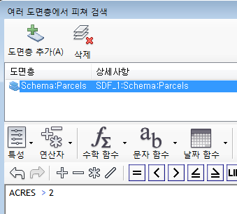

  1. 위치별로 필터링하는 경우 도면 윈도우를 확대하여 관심 지역을 살펴봅니다.
  2. 지도에서 피쳐 도면층과 검색 명령을 선택합니다.
    예를 들어, AutoCAD Map 3D에서 데이터 패널 검색을 클릭하십시오.
  3. 표현식에서 검색할 데이터에 추가 피쳐 도면층을 추가하려면 도면층 추가를 클릭하고 추가할 도면층을 선택합니다. 도면층을 삭제하려면 리스트에서 도면층을 선택하고 삭제를 클릭합니다.
  4. 표현식 영역에서 다음 표현식 유형 중 하나를 사용합니다.
    • 위치 조건지도에서 찾기 옵션 중 하나를 선택하고 도면에서 위치를 정의합니다.
      예를 들어, 위치 조건을 사용하여 도시의 한 구역에 있는 모든 맨홀을 찾을 수 있습니다. 또한 한 도로에 인접한 모든 구획이나 도로에서 100미터 이내에 있는 모든 수도관을 찾아 볼 수도 있습니다.
    • 특성 조건: 지정한 특성 값을 포함하는 모든 피쳐를 선택합니다. 특성, 연산자 및 값을 삽입합니다.
      예를 들어, 지름이 10보다 큰 파이프를 모두 선택하려면 지름 > 10을 지정합니다.
      특성 리스트에는 이 피쳐 클래스에 사용할 수 있는 특성이 표시됩니다. 리스트에서 사용 가능한 특성 값을 확인하여 삽입합니다.
      도면층을 추가하고 검색할 표현식을 지정합니다.
  5. 선택적으로 조건을 표현식에 추가합니다.
  6. 표현식의 유효성을 확인합니다.
  7. 확인을 클릭하여 필터를 적용합니다.
