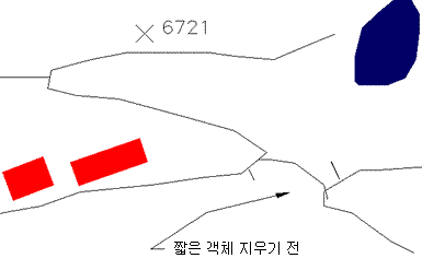

짧은 객체 지우기 정리 작업을 사용하여, 지정된 공차보다 더 짧은 객체를 찾아 지울 수 있습니다. 이 경우 짧은 분리된 선형 객체와 폴리선의 일부인 짧은 선형 객체가 제거됩니다.
이 작업은 지정된 공차보다 짧은 객체를 지우거나 세그먼트를 분리합니다.
짧은 객체 지우기 작업이 선형 객체와 연관된 노드를 모두 제거한다는 점만 제외하면, 짧은 객체 지우기 작업은 유사 노드 분해 작업과 같습니다.
데이터에 따라 짧은 객체 지우기 옵션으로 인해 발생된 오류를 정정하기 위해 클러스터 노드 스냅 옵션을 사용합니다.
