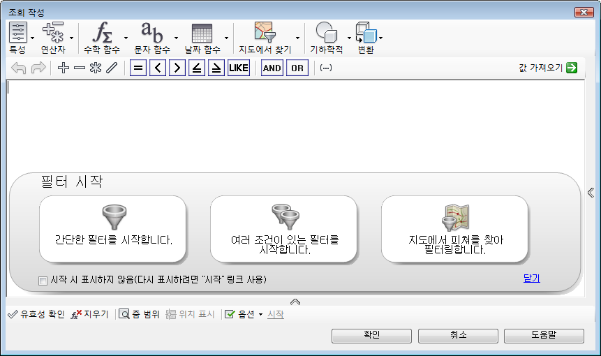

실제로는 표현식을 작성하기 전에 조회할 피쳐 클래스 또는 도면층을 선택하여 데이터 세트를 지정합니다. 적용할 작업은 표현식을 작성하기 위한 명령을 선택할 때 지정합니다. 예를 들어, AutoCAD Map 3D에서 조회를 사용하여 지도에 추가 또는 검색하여 선택을 선택합니다.
표현식을 작성하는 대화상자의 제목 표시줄은 선택하는 명령에 따라 다릅니다. 그러나 제목 표시줄에 상관없이 대화상자의 내용은 거의 같습니다.
표현식을 사용하여 지형 공간 데이터 필터링, 데이터 하위 세트 선택, 값 계산, 데이터의 데이터 형식을 다른 데이터 형식으로 변환 등의 작업을 수행할 수 있습니다. 문자 표현식을 사용하여 레이블과 같이 표시할 문자열 형식을 지정합니다. 숫자 표현식을 사용하여 수학 함수를 숫자 값이 있는 특성에 적용합니다.
제목 표시줄의 문자는 선택하는 명령에 따라 바뀝니다.
