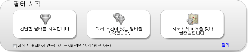

표현식 시작 페이지가 활성화되면 여러 표현식 유형을 나타내는 다양한 버튼이 표시됩니다. 이러한 버튼 중 하나를 클릭하여 표현식 템플릿을 삽입할 수 있습니다.
이러한 버튼 중 하나를 클릭하여 샘플 표현식을 시작합니다.
표현식을 작성할 때마다 이러한 시작 버튼이 표시되지 않도록 하려면 시작 시 표시하지 않음 확인란을 선택합니다. 나중에 다시 표시하려면 시작을 클릭하면 됩니다.
시작 페이지를 닫으려면 닫기를 클릭합니다.
