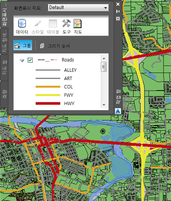

유형별로 주제가 지정된 도로를 나타내는 주제
