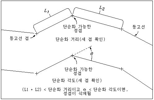

단순화 계수를 사용하여 3D 폴리선을 따라 생성되는 점 수를 줄입니다. 단순화 계수는 거리 계수보다 가까운 정점과 각도 계수보다 작게 처진 정점을 무시합니다. 거리와 편향 각도가 클수록 더 많은 점이 제거됩니다. 거리 계수는 선형 단위로 측정되며 각도 계수는 각도 단위로 측정됩니다.
단순화 계수는 보충 계수보다 작아야 합니다.
3D 폴리선에서 점의 앞과 뒤에 있는 정점과의 상대적인 위치를 계산하여 점이 제거됩니다. 이 세 점 간의 길이가 단순화 길이 값보다 작고 편향 각도가 단순화 각도 값보다 작을 경우 중간 점이 등고선 데이터 파일에 추가되지 않습니다.
단순화 계수 매개변수

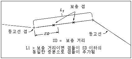

보충 계수를 사용하여 3D 폴리선을 따라 정점을 보충하거나 추가합니다. 보충 거리는 정점 사이의 최대 거리입니다. 등고선에서 정점 사이의 거리가 보충 계수보다 크면 보충 거리보다 작거나 같은 값의 일정 간격으로 등고선을 따라 점이 추가됩니다. 거리가 짧을수록 보충되는 점 수가 많아집니다.
보충 계수 매개변수

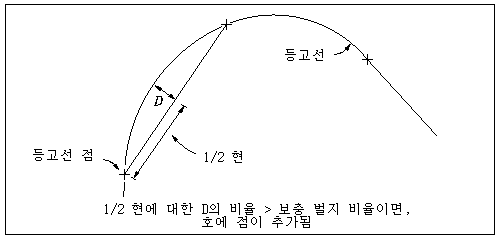

곡선에서 벌지 값은 현 길이의 1/2에 대한 호까지의 거리 비율을 나타냅니다. 벌지 계수는 폴리선에 정점을 추가하여 직선 세그먼트로 대략적인 곡선 모양을 작성합니다. 이 세그먼트 길이는 벌지 계수와 곡률에 따라 달라집니다.
벌지 계수 매개변수
