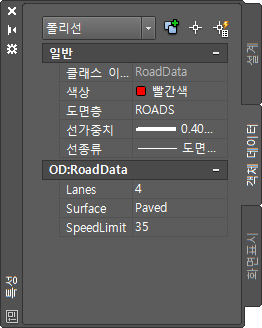

객체 분류를 사용하여 작성된 객체를 선택하면 해당 객체 클래스와 연관된 특성이 특성 팔레트의 객체 클래스 탭에 표시됩니다. 예를 들어, 도로를 선택하면 특성 팔레트에 도면층, 선가중치, 지표면 유형 및 차선 수가 표시됩니다. 창에 새 값을 입력하여 특성을 편집합니다.
도면에서 도로를 선택하면 객체 클래스 탭에 도로 객체 클래스와 연관된 모든 특성이 표시됩니다. 상자를 클릭하고 리스트에서 항목을 선택하여 값을 편집합니다.
