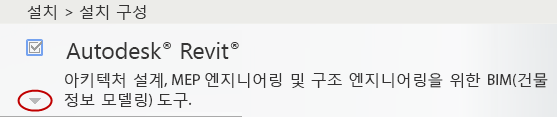

대부분의 제품에는 여러 구성 설정이 있습니다. 설치하도록 선택한 제품의 설치 설치 구성 페이지에서, 구성 패널 액세스를 위한 삼각형 컨트롤이 표시됩니다.
제품 상자에서 임의의 위치를 클릭하면 구성 패널이 열립니다. 많은 제품에 대해 설치 유형을 선택할 수 있습니다. 기본 구성 설정을 적용하려면 일반을 선택하고, 설정을 검토한 다음 수정 여부를 결정하려면 사용자를 선택합니다. 제품의 구성 설정에 대한 자세한 정보는 설치 도움말의 제품 보완 지침에 있을 수도 있습니다. 필요한 대로 설정을 구성한 다음 삼각형을 클릭하여 구성 패널을 닫습니다.
