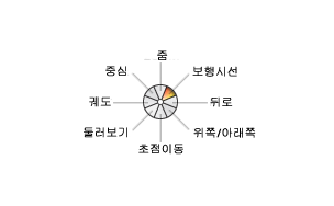

휠이라고도 하는 Steering Wheels는 커서를 따르는 추적 메뉴이며 이를 사용하여 다양한 2D 및 3D 탐색 도구에 액세스할 수 있습니다.
SteeringWheels를 사용하면 많은 공통된 탐색 도구를 하나의 단일 인터페이스로 조합하여 시간을 단축할 수 있습니다. 다음 그림에는 사용 가능한 다양한 휠이 나타나 있습니다.
전체 탐색 휠
기본 객체 보기 휠
미니 전체 탐색 휠
미니 객체 보기 휠
휠 모양
사용 가능한 다양한 휠 스타일 사이를 전환하거나 크기 및 불투명도를 조절하여 휠 모양을 제어할 수 있습니다. 큰 및 미니의 2개 스타일로 휠(2D 탐색 휠은 제외)을 사용할 수 있습니다.
휠 크기로 웨지 크기를 제어하며 레이블이 휠에 나타납니다. 불투명도 레벨은 휠 뒤의 모델 객체 가시성을 제어합니다.
