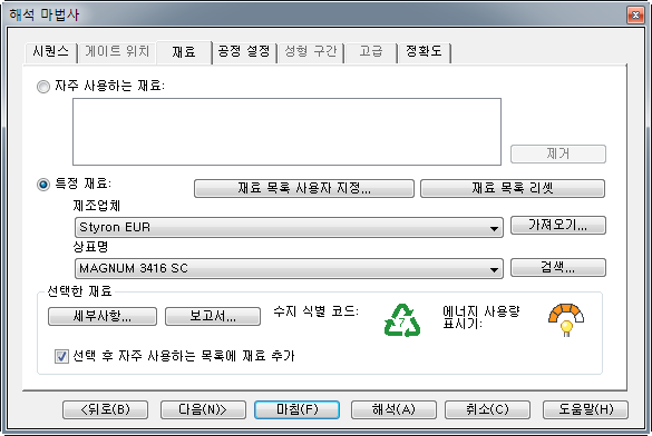

재료 선택
이 작업에서는 제품 성형에 사용되는 열가소성 수지 재료를 선택하고 해석을 시작합니다.
  1. > 성형 공정 설정 > 재료 선택을 클릭하십시오.
    해석 마법사의 재료 페이지가 열립니다.
  2. Styron EUR제조업체로 선택하십시오.
  3. Magnum 3416 SC상표명으로 선택하십시오.
  4. 다음을 클릭하여 공정 설정 탭으로 이동하십시오.

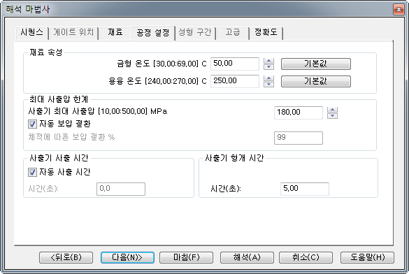

  5. 공정 설정을 검토하십시오.
    변경된 설정이 없습니다.
  6. 해석을 클릭하여 해석을 시작하십시오.
    해석하는 데 몇 분 정도 걸립니다.
  7. 해석이 완료되면 요약 패널의 정보를 검토하십시오.
  8. 결과 탭 > 결과 패널 > 요약을 클릭하여 요약 패널을 열거나 닫습니다.
