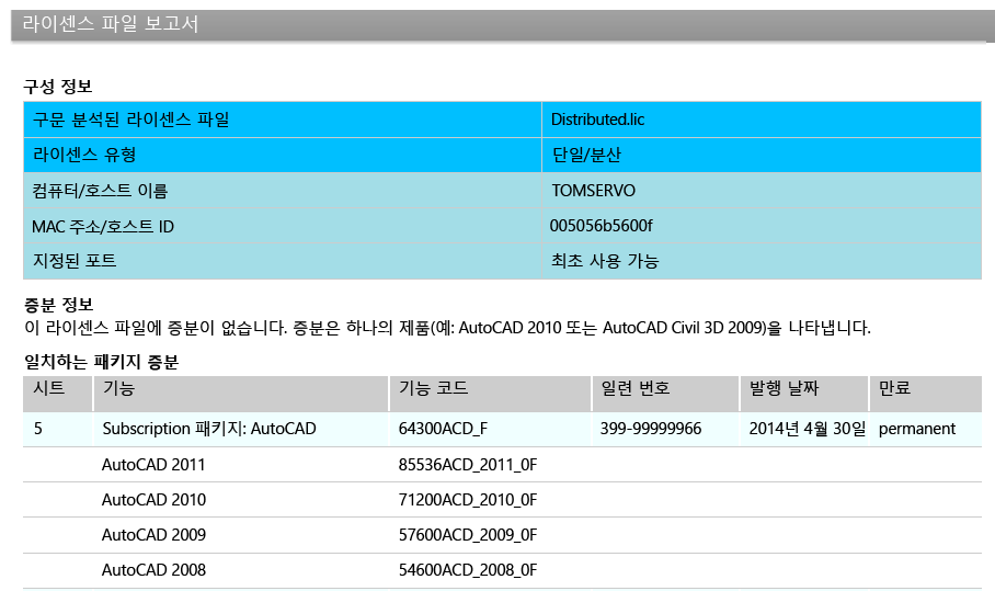

라이센스 파일의 데이터 값을 보다 읽기 쉬운 형식으로 보려면 인터넷의 www.licenseparser.com 사이트에 있는 License File Parser를 사용할 수 있습니다. 이 유틸리티는 라이센스 파일 데이터를 테이블로 표시합니다.
샘플 라이센스 구문 분석기 표시
