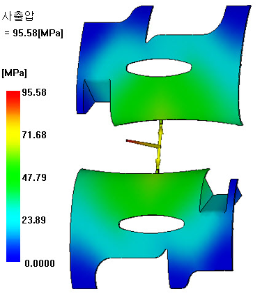

압력 결과 검토
이 작업에서는 사출압 결과를 검토합니다.
  1. 스터디 작업 목록에서 사출압을 클릭하십시오.
  2. 결과 > 애니메이션 > 재생을 클릭하여 결과를 애니메이션하십시오.
  3. 필요에 따라 회전, 이동 및 확대/축소하여 결과를 확인하십시오.
금형을 충전할 압력의 약 1/3은 러너 시스템에 있습니다. 모델에 러너 시스템이 포함된 경우 사출압은 사출기의 약 75% 미만인 경우가 가장 좋습니다. 사용할 특정 사출기를 모를 경우 사출기의 압력 용량이 140MPa인 것으로 간주하는 것이 안전한 접근 방법입니다. 그러나 따르기에 적절한 지침은 사출압을 100MPa로 제한하는 것입니다. 이 도구의 사출압은 100MPa보다 조금 낮습니다.
