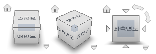

  17. ViewCube를 사용하여 ViewCube앞 보기를 선택하십시오.
