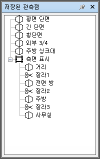

저장된 관측점 창
저장된 관측점 창은 매번 탐색할 필요 없이 사전 설정된 관측점으로 바로 이동하여 항목에 도달할 수 있는 고정 가능한 창입니다.
또한 관측점 애니메이션은 키프레임으로 처리되는 관측점 리스트일 뿐이므로 관측점과 함께 저장됩니다.
다음과 같은 아이콘을 사용하여 서로 다른 요소를 나타냅니다.
는 다른 폴더를 비롯하여 다른 모든 요소를 포함할 수 있는 폴더를 나타냅니다.
는 직교 모드로 저장된 관측점을 나타냅니다.
는 투시 모드로 저장된 관측점을 나타냅니다.
는 관측점 애니메이션 클립을 나타냅니다.
는 관측점 애니메이션 클립에 삽입된 잘라내기를 나타냅니다.
Ctrl 키를 누른 채 마우스 왼쪽 버튼을 클릭하거나 첫 번째 항목을 마우스 왼쪽 버튼으로 클릭한 다음 Shift 키를 누른 채 마지막 항목을 클릭하여 두 개 이상의 관측점을 선택할 수 있습니다.
저장된 관측점 창 주위로 관측점을 끌 수 있지만 변경 사항은 저장할 수 없습니다.
이 창에 대한 버튼은 없으며 상황에 맞는 메뉴를 통해 명령이 호출됩니다.
