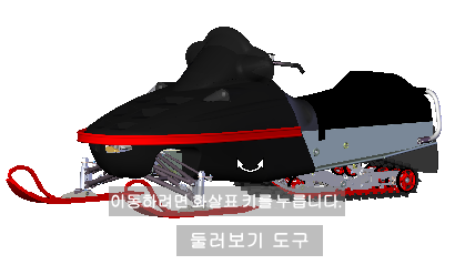

둘러보기 도구를 사용하여 현재 뷰를 수직 또는 수평으로 회전할 수 있습니다. 뷰를 회전할 때는 사용자가 머리를 돌리는 것처럼 현재의 눈 위치를 기준으로 시야가 회전합니다. 둘러보기 도구는 고정 위치에 서 있고 위, 아래, 왼쪽, 오른쪽을 바라보는 것과 비슷합니다.
둘러보기 도구를 사용할 때는 커서를 끌어서 모형의 뷰를 조정합니다. 커서를 끌면 커서가 둘러보기 커서로 변경되고 모형이 현재 뷰 위치를 중심으로 회전합니다.
둘러보기 도구를 사용하여 모형을 둘러보는 것은 물론 현재 뷰를 모형의 특정 면으로 변환할 수도 있습니다. Shift 키를 누른 채 전체 탐색 휠 중 하나의 둘러보기 도구를 선택합니다.
전체 탐색 휠(큰 크기)에서 보기 도구를 사용할 때, 키보드의 화살표 키를 눌러 모형을 보행시선으로 볼 수 있습니다. 보행시선 속도를 조정하려면 옵션 편집기를 사용합니다.
커서를 위로 끌면 뷰의 표적점이 올라가고, 커서를 아래로 끌면 뷰의 표적점이 내려갑니다. 보기 도구에 대한 세로 축을 반전하려면 옵션 편집기를 사용합니다.
