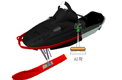

앞으로 도구를 사용하여 현재 관측점과 피벗점 사이의 거리를 조정하여 모형의 배율을 변경할 수 있습니다. 앞이나 뒤로 이동할 수 있는 거리는 피벗점의 위치에 따라 제한됩니다.
현재 관측점과 피벗점 사이의 거리를 조정하려면 끌기 거리 지시자를 사용합니다. 끌기 거리 지시자에는 현재 관측점부터의 시작 및 목표 거리를 나타내는 두 가지 표식이 있습니다. 주황색 위치 지시자는 현재 이동한 거리를 나타냅니다. 지시자를 앞뒤로 움직여 피벗점까지의 거리를 늘리거나 줄일 수 있습니다.
