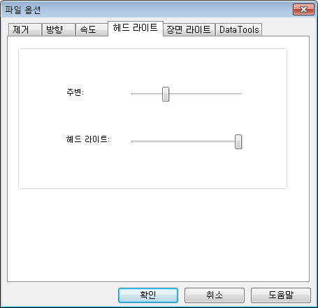

  1. 홈 탭 프로젝트 패널 파일 옵션 을 클릭합니다.
  2. 파일 옵션 대화상자에서 헤드 라이트 탭을 클릭합니다.
  3. 주변 슬라이더를 이동하여 장면의 밝기를 조정하고 헤드 라이트 슬라이더를 이동하여 방향 라이트의 밝기를 조정합니다.
    팁: 이 절차를 수행하기 전에 헤드 라이트 모드를 켜면 변경 사항이 장면 렌더링에 끼치는 효과를 즉시 볼 수 있습니다.
  4. 확인을 클릭합니다.
