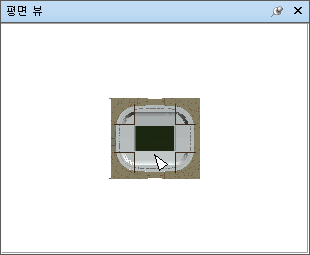

평면 뷰를 사용하려면
평면 뷰를 사용하려면
  1. 뷰 탭 탐색 보조 패널 참조 뷰 드롭다운 평면 뷰 확인란을 클릭합니다.
    모형의 참조 뷰가 포함된 평면 뷰 창이 열립니다.
  2. 참조 뷰의 삼각형 표식을 새 위치로 끕니다. 장면 뷰의 카메라가 뷰의 표식 위치와 일치하도록 해당 위치를 변경합니다.
    또는 장면 뷰의 다른 위치로 이동합니다. 참조 뷰의 삼각형 표식이 장면 뷰의 카메라 위치와 일치하도록 해당 위치를 변경합니다.
  3. 참조 뷰를 조작하려면 평면 뷰 창의 아무 곳이나 마우스 오른쪽 버튼으로 클릭합니다. 상황에 맞는 메뉴를 사용하여 뷰를 원하는 대로 조정합니다.
 명령 입력: Ctrl+F9
