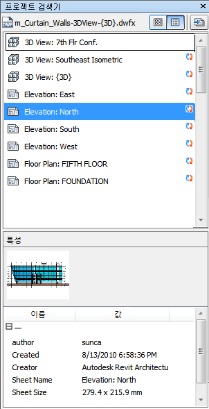

프로젝트 검색기는 현재 열려 있는 파일에 있는 모든 시트/모형을 나열하는 고정 가능한 창입니다.
시트/모형 팔레트에는 다중 시트 파일에 있는 시트와 모형이 모두 나열되어 있습니다. 팔레트 상단의 레이블은 Autodesk Navisworks에 현재 열려 있는 파일을 나타냅니다. 시트/모형은 리스트 뷰 또는 축소판 뷰로 표시할 수 있습니다. 기본적으로, 표시 순서는 원래 파일에 있는 순서와 동일합니다. 현재 선택된 모형/시트는 음영 처리된 배경으로 표시되고, 장면 뷰에 현재 열려 있는 모형/시트는 검은 그래픽 경계로 표시됩니다. 다중 시트 파일을 열 때 일부 시트/모형이 Autodesk Navisworks에서 사용할 수 있도록 준비되지 않았을 수 있습니다. 준비가 필요한 시트/모형에는 준비
아이콘이 표시됩니다.
Shift 키와 Ctrl 키를 눌러 동시에 여러 시트/모형을 선택할 수 있지만 장면 뷰에서 시트/모형을 두 개 이상 열 수 없습니다.
특성 팔레트는 시트/모형 팔레트에서 선택한 시트/모형의 특성을 검토하는 데 사용합니다. 현재 열려 있는 파일의 이름을 클릭하여 그 파일의 특성을 볼 수도 있습니다. 특성은 범주별로 그룹화되고, 읽기 전용이며, 확장/축소될 수 있습니다.
