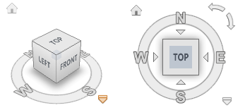

ViewCube 도구는 모형의 뷰를 전환하는 데 사용하는 지속적이고 클릭 및 끌기 가능한 인터페이스입니다.

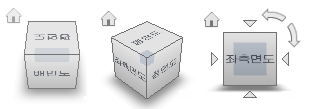

ViewCube 도구를 표시하는 경우 모형 위에서 장면 뷰의 오른쪽 맨 위 모서리에 비활성 상태로 표시됩니다. ViewCube 도구는 뷰 변경에 따라 달라지는 모형의 현재 관측점에 대한 시각적 피드백을 제공합니다. ViewCube 도구 위에 커서를 놓으면 이 도구가 활성화됩니다. ViewCube를 끌기 또는 클릭하거나, 사용 가능한 사전 설정 뷰 중 하나로 전환하거나, 현재 뷰를 회전하거나, 모형의 홈 뷰로 변경할 수 있습니다.
ViewCube 도구는 활성 또는 비활성 상태로 표시됩니다. 비활성 상태의 ViewCube 도구는 모형 뷰를 가리지 않도록 기본적으로 어느 정도 투명하게 표시됩니다. 활성 상태가 되면 불투명해지며 현재 모형 뷰의 객체를 가려서 객체가 보이지 않게 될 수 있습니다.
비활성 상태인 ViewCube의 불투명도를 제어하는 것은 물론 ViewCube의 크기 및 나침반의 표시를 제어할 수도 있습니다. ViewCube의 모양을 제어하는 데 사용되는 설정은 옵션 편집기에 있습니다.
ViewCube 도구 아래 나침반이 표시되어 해당 모형에 정의된 북쪽 방향을 알려 줍니다. 나침반의 빨간색 방향 문자를 클릭하여 모형을 회전하거나 빨간색 방향 문자 중 하나 또는 나침반 링을 클릭하고 끌어서 피벗점 중심을 기준으로 모형을 대화식으로 회전할 수 있습니다.
ViewCube 도구를 끌거나 클릭하면 피벗점을 중심으로 모형 뷰 방향이 재지정됩니다. ViewCube 도구를 사용하기 전에 마지막으로 선택한 객체의 중심에 피벗점이 표시됩니다.
