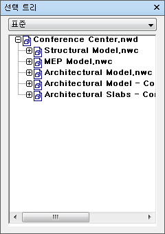

선택 트리는 모형이 작성된 CAD 응용프로그램에서 정의된 대로 모형 구조의 다양한 계층 뷰를 표시하는 고정 가능한 창입니다.
Autodesk Navisworks는 이 계층 구조를 사용하여 파일 이름에서 특정 객체에 이르기까지 객체별 경로를 식별합니다.

항목 이름은 가능한 경우 원본 CAD 응용프로그램의 이름을 반영하여 지정됩니다. 선택 트리에서 이름을 복사하고 붙여넣을 수 있습니다. 이렇게 하려면 선택 트리에서 항목을 마우스 오른쪽 버튼으로 클릭하고 상황에 맞는 메뉴에서 이름 복사를 클릭합니다. 또는 선택 트리에서 항목을 클릭하고 Ctrl + C를 누를 수 있습니다. 이제 이름이 클립보드에 복사됩니다.
모형 구조를 구성하는 형상 유형을 나타내는 다양한 트리 아이콘이 있습니다. 이러한 각 항목 유형은 숨김(회색), 숨김 해제(진한 파란색) 또는 필수(빨간색)로 표시될 수 있습니다.
