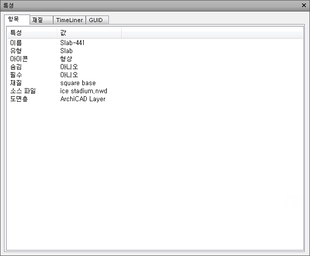

특성 창은 현재 선택한 객체와 연관된 각 특성 범주의 전용 탭이 있는 고정 가능한 창입니다.
변형 및 형상 특성과 같은 내부 파일 특성은 기본적으로 표시되지 않습니다. 내부 파일 특성을 사용하면 내부 유형 특성이 항목 탭에 나타납니다. 내부 특성 이름은 기본적으로 숨겨집니다. 사용하면 특성 창의 특성 열 및 각 탭에 해당 이름이 괄호 안에 표시됩니다. 이 기능은 Quantification 특성 매핑을 수행하거나 XML 특성 매핑 파일을 수동으로 수정할 때 유용할 수 있습니다. 옵션 편집기를 사용하여 두 기능 간에 전환할 수 있습니다.
