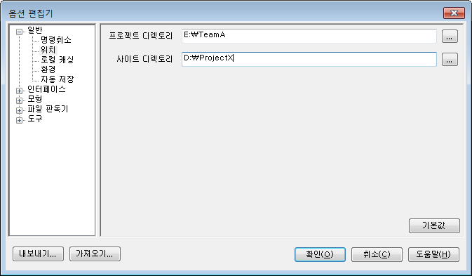

  1. 응용프로그램 버튼 옵션을 클릭합니다.
  2. 옵션 편집기에서 일반 노드를 확장하고 위치 옵션을 클릭합니다.
  3. 프로젝트 디렉토리 상자에서 프로젝트 그룹에 대한 Autodesk Navisworks 설정을 포함하는 디렉토리를 찾습니다.
  4. 사이트 디렉토리 상자에서 전체 프로젝트 사이트의 Autodesk Navisworks 설정 표준을 포함하는 디렉토리를 찾습니다.
  5. 확인을 클릭합니다.
주: 처음 Autodesk Navisworks를 실행하는 경우 설치 디렉토리에서 설정이 선택됩니다. 이후 Autodesk Navisworks는 현재 사용자 프로파일 및 로컬 컴퓨터에 있는 모든 사용자 프로파일을 검사한 다음 프로젝트 디렉토리 및 사이트 디렉토리 설정을 확인합니다. 프로젝트 디렉토리에 있는 파일이 우선적으로 적용됩니다.
