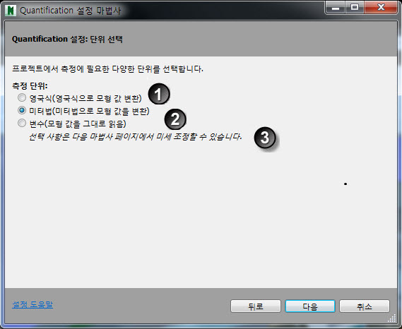

Quantification 설정: 단위 선택
프로젝트에서 사용할 측정 단위를 선택합니다.
1. 영국식: 모형의 단위를 영국식 단위(예: 피트, 파운드 또는 갤런)로 변환합니다.
2. 미터법: 모형의 단위를 미터법 단위(예: 미터, 킬로그램 또는 리터)로 변환합니다.
3. 변수: 기존 모형 값을 사용합니다. 다음 마법사 페이지에서 개별 테이크오프 특성에 대한 단위를 변경할 수 있습니다.
