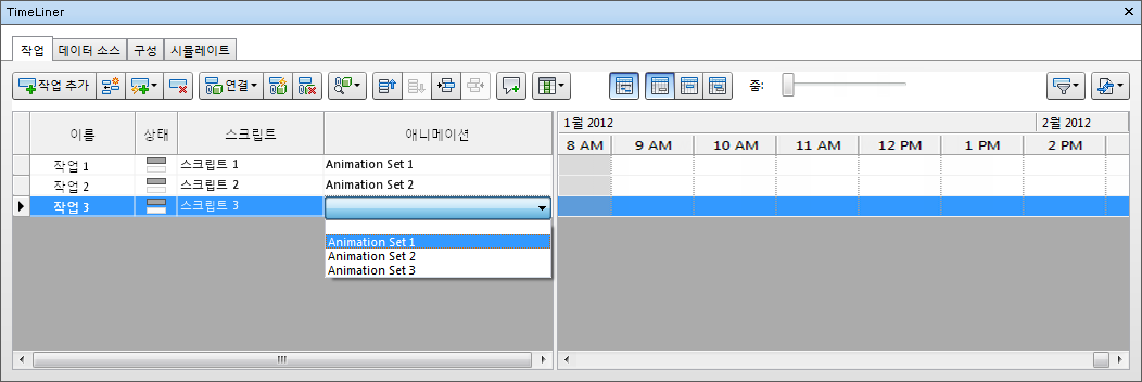

애니메이션 장면 또는 애니메이션 세트를 작업에 추가하려면
- TimeLiner 창이 열려 있지 않은 경우 홈 탭
도구 패널
TimeLiner
를 클릭합니다.
- 작업 탭에서 애니메이션에 추가할 작업을 클릭하고 수평 스크롤 막대를 사용하여 애니메이션 열을 찾습니다.
원하는 경우 애니메이션 열을 아래 표시되는 시작 날짜 열의 앞으로 이동할 수 있습니다.
- 애니메이션 필드의 드롭다운 화살표를 클릭하고 장면 또는 장면의 애니메이션 세트를 선택합니다. 장면을 선택하면 이 장면에 대해 기록된 모든 애니메이션 세트가 사용됩니다.
- 애니메이션 동작 필드의 드롭다운 화살표를 클릭하고 이 작업 중 애니메이션이 재생되는 방법을 선택합니다.
- 축척 - 애니메이션 시간이 작업 시간과 일치합니다. 기본 설정입니다.
- 일치 시작 - 작업이 시작할 때 애니메이션이 시작합니다. 애니메이션이 TimeLiner 시뮬레이션의 끝을 지나서 실행될 경우 애니메이션의 끝은 잘리게 됩니다.
- 일치 끝 - 애니메이션이 일찍 시작하여 작업이 끝날 때 바로 끝날 수 있습니다. 애니메이션이 TimeLiner 시뮬레이션의 처음 이전에 시작할 경우 애니메이션의 시작은 잘리게 됩니다.
