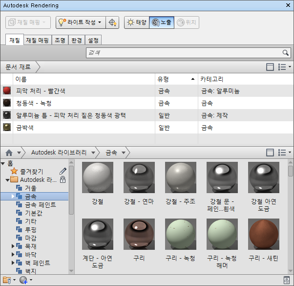

재질 탭을 사용하여 재질을 탐색 및 관리할 수 있습니다.
Autodesk에서 제공하는 재질 라이브러리를 관리하거나 특정 프로젝트에 사용할 사용자 라이브러리를 작성할 수 있습니다. 필터 버튼을 사용하여 표시되는 재질, 썸네일 크기 및 표시되는 정보의 양을 변경할 수 있습니다.
일반적인 작업은 다음과 같습니다.
- Autodesk에서 제공한 라이브러리 탐색 또는 특정 프로젝트에 사용할 사용자 라이브러리 작성
- 현재 모형에 재질 추가
- 간편한 액세스를 위해 라이브러리라는 모음에 재질 배치
- 편집할 재질 선택

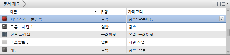

문서 재질 패널
열려 있는 파일과 함께 저장된 재질을 표시합니다.

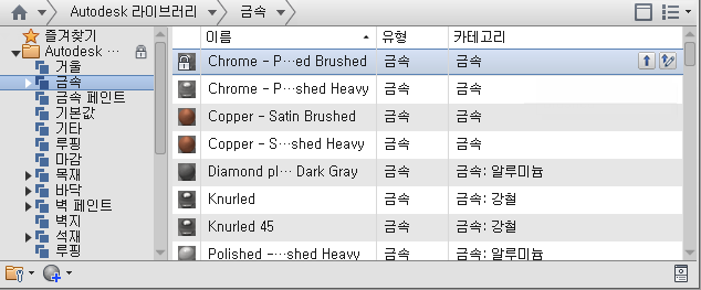

라이브러리 패널
현재 사용 가능한 재질 라이브러리의 범주를 나열합니다. 선택한 범주의 재질이 오른쪽에 표시됩니다. 재질 견본 위에 마우스를 놓으면 재질을 적용하거나 편집할 수 있는 버튼을 사용할 수 있게 됩니다.
라이브러리 패널의 재질 견본을 장면 뷰의 객체로 끌어 재질을 모형 객체에 적용할 수 있습니다. 또한 견본을 문서 재질 패널로 끌어 열린 파일과 함께 저장할 수 있습니다.

- 뷰 유형
- 화면표시 세트 리스트에서 큰 썸네일, 작은 썸네일과 정보 또는 문자만 표시하도록 리스트를 설정합니다.
- 정렬
- 문서 재질이 표시되는 순서를 제어합니다. 재질의 이름, 유형 또는 색상을 기준으로 정렬할 수 있습니다. 라이브러리 섹션에서는 범주를 기준으로 정렬할 수도 있습니다.
