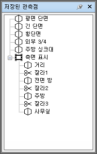

저장된 관측점 창은 사용자가 서로 다른 모형 뷰를 작성하고 관리할 수 있는 고정 가능한 창이므로 매번 탐색할 필요 없이 사전 설정된 관측점으로 바로 이동하여 항목에 도달할 수 있습니다.
또한 관측점 애니메이션은 키프레임으로 처리되는 관측점 리스트일 뿐이므로 관측점과 함께 저장됩니다. 사실, 사전 설정된 관측점을 빈 관측점 애니메이션으로 끌어 관측점 애니메이션을 만들 수 있습니다. 폴더를 사용하여 관측점 및 관측점 애니메이션을 구성할 수 있습니다.
다음과 같은 아이콘을 사용하여 서로 다른 요소를 나타냅니다.
는 다른 폴더를 비롯하여 다른 모든 요소를 포함할 수 있는 폴더를 나타냅니다.
는 직교 모드로 저장된 관측점을 나타냅니다.
는 투시 모드로 저장된 관측점을 나타냅니다.
는 관측점 애니메이션 클립을 나타냅니다.
는 관측점 애니메이션 클립에 삽입된 잘라내기를 나타냅니다.
Ctrl 키를 누른 채 마우스 왼쪽 버튼을 클릭하거나 첫 번째 항목을 마우스 왼쪽 버튼으로 클릭한 다음 Shift 키를 누른 채 마지막 항목을 클릭하여 두 개 이상의 관측점을 선택할 수 있습니다.
저장된 관측점 창 주위로 관측점을 끌고 폴더 또는 애니메이션으로 재구성할 수 있습니다.
이 창에 대한 버튼은 없으며 상황에 맞는 메뉴를 통해 명령이 호출됩니다.
이 메뉴를 통해 관측점을 저장 및 업데이트하고, 관측점 애니메이션을 작성 및 관리하고, 이러한 관측점 및 관측점 애니메이션을 구성하는 폴더를 작성할 수 있습니다. 또한 관측점 또는 관측점 애니메이션을 관측점 애니메이션 또는 폴더로 끌어와 놓을 수 있습니다. 이 작업을 수행하는 동안 Ctrl 키를 누르고 있으면 끌 요소가 복사됩니다. 이를 통해 관측점 애니메이션 및 폴더의 보다 복잡한 계층을 쉽게 작성할 수 있습니다.
요소를 천천히 클릭하거나(마우스 이동 없이 클릭하고 일시 중지) 요소를 클릭하고 F2 키를 눌러 관측점, 폴더 및 관측점 애니메이션의 이름을 모두 바꿀 수 있습니다.
