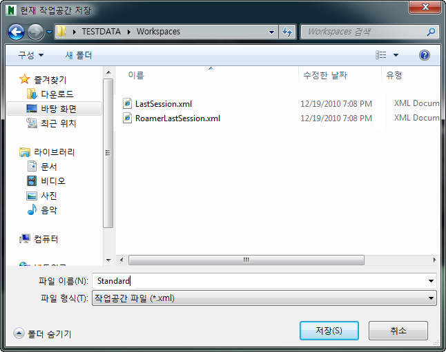

현재 레이아웃을 새 작업공간에 저장하려면
설계 검토 레이아웃을 설정합니다. 예를 들어, 특성 및 저장된 관측점 창을 함께 그룹화할 수 있습니다.
뷰
탭
작업공간
패널
작업공간 저장
을 클릭합니다.
현재 작업공간 저장
대화상자에서 새 작업공간의 이름을 입력합니다. 기존 작업공간의 이름을 선택하여 수정된 구성으로 덮어쓸 수도 있습니다.
저장
을 클릭합니다.
