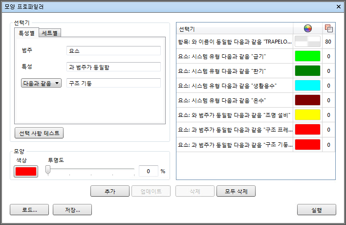

모양 프로파일러를 사용하면 세트(검색 및 선택) 및 특성 값을 기반으로 사용자 모양 프로파일을 설정하고 이를 통해 모형의 객체를 색상으로 구분하여 시스템 유형을 구분하고 시각적으로 해당 상태를 식별합니다. 모양 프로파일은 DAT 파일로 저장할 수 있으며 다른 Autodesk Navisworks 사용자 간에 공유할 수 있습니다.
모양 프로파일 선택기에서 객체 선택 조건 및 모양 설정을 정의합니다. Autodesk Navisworks 파일에서 사용 가능한 검색 및 선택 세트 또는 특성 값을 기반으로 객체를 선택할 수 있습니다.
검색 및 선택 세트는 먼저 모형에 추가되어야 하고 종종 모형의 특정 영역(레벨, 바닥, 구역 등)을 포함하도록 설계되기 때문에 특성 값을 사용하는 방법이 좀더 유연합니다. 예를 들어 모형에 5개의 바닥이 있는 경우 세트가 있는 모든 '냉수' 객체를 찾으려면 5개의 '냉수' 선택기(바닥당 하나)를 설정해야 합니다. 특성 기반 방법을 사용하면 외부 데이터베이스(사용 가능한 경우)의 추가 특성을 포함(외부 데이터베이스 링크 참고)한 모든 모형이 검색에 포함되기 때문에 '냉수' 선택기를 하나만 설정해도 충분합니다.
모양 프로파일이 가질 수 있는 선택기 수에는 제한이 없습니다. 그러나 프로파일 내에서 선택기 순서는 중요합니다. 모양 선택기는 위에서 아래로 순차적으로 모형에 적용됩니다. 객체가 둘 이상의 선택기에 속해 있으면 리스트의 새 선택기에서 처리될 때마다 객체의 모양이 재정의됩니다. 현재 리스트에 선택기를 추가하면 선택기의 순서를 변경할 수 없습니다.
