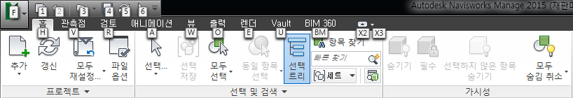

키 팁을 표시하려면
  1. Alt 키를 누릅니다.
    주: 키 팁(문자 또는 숫자)은 해당 명령이나 사용자 인터페이스 요소 옆의 화면에 표시됩니다.
  2. 표시된 바로 가기 키를 눌러 원하는 명령을 바로 호출하거나 사용자 인터페이스 요소를 표시합니다.
예를 들어, Alt 키를 누른 다음 1을 누르면 새 파일이 작성됩니다.
키 팁을 숨기려면 다시 Alt 키를 누릅니다.
