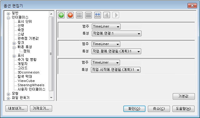

보고서에 대한 빠른 특성을 구성하려면
  1. 응용프로그램 버튼 옵션을 클릭합니다.
  2. 옵션 편집기인터페이스 노드, 빠른 특성 옵션을 차례로 확장한 다음 정의를 클릭합니다.
  3. 범주 상자에서 TimeLiner를 클릭합니다.
  4. 특성 상자에서 작업에 연결: 1을 선택합니다.
  5. 범주 상자에 TimeLiner가 선택되어 있고 특성 상자에 원하는 특성이 지정되어 있는 정의를 여러 개 추가합니다.
  6. 확인을 클릭하여 변경 사항을 저장합니다.
    이제 Clash Detective 창의 보고서 탭에 있는 내용 영역에서 빠른 특성 확인란을 선택하면 여기서 지정한 추가 데이터가 보고서에 포함됩니다.
