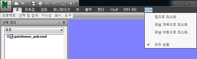

리본의 크기를 조정하려면
리본 탭의 오른쪽에 두 개의 버튼이 있으며 이를 통해 리본 전환 및 최소 리본 상태를 선택할 수 있습니다.
  1. 리본 탭 막대에서 드롭다운 화살표 를 클릭합니다.
  2. 네 개의 최소화 리본 상태 중 하나를 선택합니다.
    • 탭으로 최소화: 탭 제목만 표시되도록 리본을 최소화합니다.
    • 패널 제목으로 최소화: 탭과 패널 제목만 표시되도록 리본을 최소화합니다.
    • 패널 버튼으로 최소화: 탭 제목과 패널 버튼만 표시되도록 리본을 최소화합니다.
    • 모두 순환: 4가지의 모든 리본 상태(전체 리본, 패널 버튼으로 최소화, 패널 제목으로 최소화, 탭으로 최소화)를 순서대로 순환합니다.
