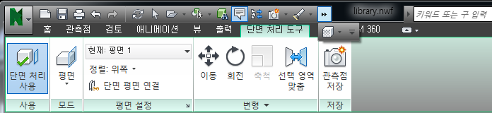

신속 접근 도구막대
응용프로그램 창의 맨 위에 있는 신속 접근 도구막대에 자주 사용하는 명령이 표시됩니다.
신속 접근 도구막대에 버튼을 무제한으로 추가할 수 있습니다. 버튼은 기본 명령의 오른쪽에 추가됩니다. 버튼 사이에 구분 기호를 추가할 수 있습니다. 도구막대의 최대 길이를 넘어서는 명령은 플라이아웃 버튼 으로 표시됩니다.
주: 리본 명령만 신속 접근 도구막대에 추가할 수 있습니다.
신속 접근 도구막대는 리본 위나 아래로 이동할 수 있습니다.
