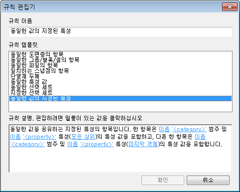

  1. Clash Detective 창이 열려 있지 않은 경우 도구 패널 Clash Detective를 클릭합니다.
  2. 규칙 탭에서 새로 만들기 버튼을 클릭합니다.
  3. 규칙 편집기 대화상자에서 규칙의 새 이름을 입력합니다.
  4. 규칙 템플릿 리스트에서 사용할 템플릿을 클릭합니다.
  5. 규칙 설명 상자에서 각각의 밑줄이 있는 값을 클릭하여 사용자 규칙을 정의합니다. 기본 제공 템플릿과 함께 사용할 수 있는 사용자화 가능 값은 다음과 같습니다.
