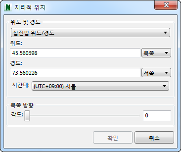

이 대화상자를 사용하여 모형에서 지리적 위치의 위도, 경도 및 북쪽 방향을 설정할 수 있습니다. 장면 뷰에는 사용자화된 표준 시간대의 사용자화된 태양 위치가 표시됩니다.
위도 및 경도를 소수 값으로 표현합니다. (예: 37.87222°).
위도 및 경도를 도, 분, 초로 표현합니다. (예: 37° 52' 20").
현재 위치의 위도를 설정합니다. 유효한 범위는 0에서 +90 사이입니다.
현재 위치의 경도를 설정합니다. 유효한 범위는 0에서 +180 사이입니다.
양수 값이 적도의 북쪽인지 아니면 남쪽인지를 제어합니다.
양수 값이 본초 자오선의 서쪽인지 아니면 동쪽인지를 제어합니다.
표준 시간대를 지정합니다. 이 필드에서 표준 시간대를 직접 설정할 수 있습니다.
장면 뷰에서 태양의 위치를 제어합니다. 이 설정은 모형의 좌표계 또는 ViewCube 나침반 방향에는 영향을 주지 않습니다.
슬라이더를 이동하여 0(북쪽 방향)부터 각도를 지정할 수 있습니다. 범위는 0에서 360 사이입니다.
