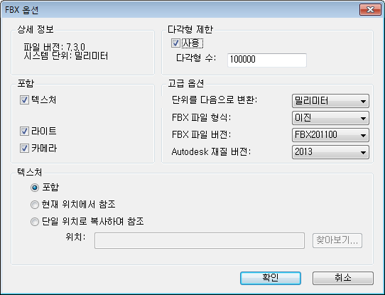

FBX 파일을 내보내려면
장면 내보내기 패널
FBX 형상은 높음 상세 수준보다는 오히려 가장 명백한 객체를 가져올 때 선택합니다. 내보낸 파일이 너무 크면 이 기능을 사용하고 다각형 수를 줄이십시오. Autodesk Navisworks에서 홈 탭을 클릭하고, 프로젝트 패널을 슬라이드 아웃하고, 장면 통계
를 클릭하면 현재 프로젝트에 있는 삼각형 및 선의 수가 표시됩니다. 다각형 제한을 설정하여 이러한 항목 중 일부만 내보내도록 선택합니다.
